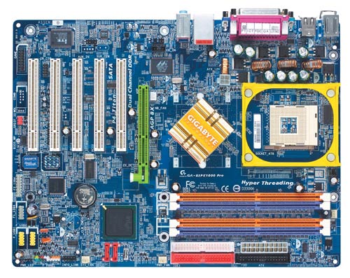

GA-8IPE1000PRO-G *865PE *800fsb *ICH5 *TIfw400 *gigabit *sata150GA-8IKXW-E *4gb DDR1 400

GA-8IPE1000PRO-G
